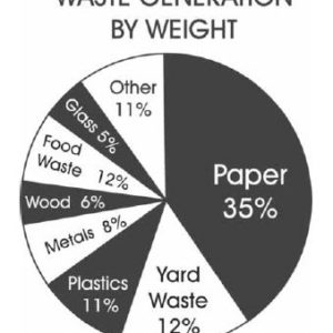

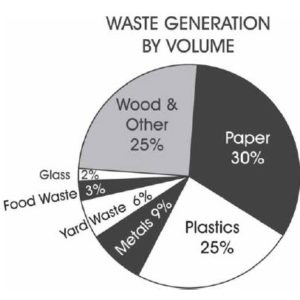

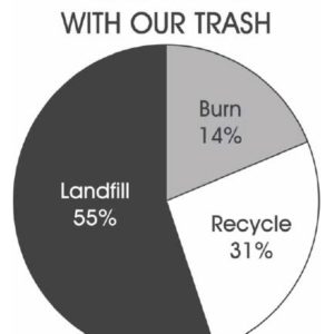

  7. 河流||#7
    美国的废物流是逐量的30%纸,重量为35%的纸张。垃圾填埋场的14.4%是报纸,是重量或体积最大的贡献者。在美国,只有大约25%的纸是回收的。垃圾填埋场的报纸生产甲烷气体,在产生全球变暖方面比二氧化碳高20倍。
    纤维素绝缘行业很少有可能很快就没有来源。虽然X世代和Y世代的人读报纸的比例少于读者,但读者人数的下降大多是婴儿潮一代,年轻人的阅读习惯仍然相对稳定。
    至于添加剂,硼酸盐化合物最适合阻燃。它们与纤维素结合,不会随着时间的流逝而洗净,对人类和宠物无毒,但对所有常见的家庭昆虫有毒,对啮齿动物的刺激性。一些制造商还添加了EPA批准的硼酸盐杀菌剂。硫酸铵是一种较便宜的阻燃剂,在潮湿时可能会导致金属腐蚀,并且已知像中国石膏板这样的Offgas - 应该避免。
    虽然排气屋顶几乎总是可取的,但有成千上万的未通风屋顶具有纤维素绝缘,没有故障记录。在吸收和重新分布水分的情况下,纤维素比任何其他隔热材料都更好,而不会损失R值,并且具有可逆性地存储在水中的30%的独特能力,同时保护木材框架免受过多的水分浓度。
