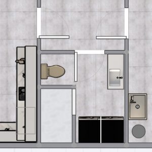

      史蒂夫,我的计划是在两个地方都安装一台热水器。你可以在图片中看到总体规划。通过回收,我将节省250美元或更多。幸运的是,找到生产日期并不是一个问题,人们会重新改造房屋和移除好的坦克,所以我会走这条路,因为我在过去几年里通过四处寻找材料来建造。没有债务和超级交易,在我无法轻易重做的部分,如基础、框架、空气密封和绝缘上没有太多妥协。像灯具,油漆,甚至是高温加热器都是很容易升级的。
      我以1美元一加仑的价格买了56加仑格利登漆和底漆。我以1600美元的3x8版获得了大约1.5万美元的OSB。我将不得不花费多一点的接缝空气密封,但节省是巨大的。我买了16个崭新的灯具,每个2美元。它们不是很有吸引力,但后来很容易改变。
      哦,是的,我正在建造商店小屋,一旦我们离开露营,一个1400平方英尺的房子。
