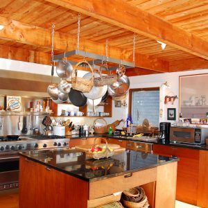

      根据几年前Michael Maines在FHB上的一篇文章,我为附近的一个度假胜地做了一个厨房岛。谢谢你迈克!

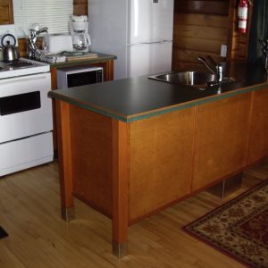

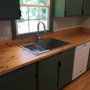

        有岛屿正面的照片吗?我看到洗手池下面有不锈钢的水管吗?看起来不错。我喜欢宜家风格的不锈钢脚套。
        一张我自己装修的照片,松木台面用丹麦油和聚脂密封,3/4英寸厚的门是手工涂枫木的。

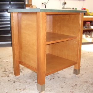

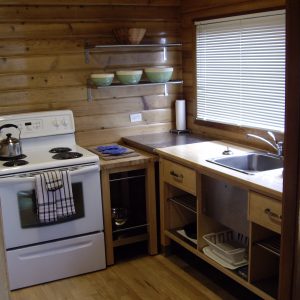

          宜家是灵感来源。我们一直在为度假小屋购买他们的独立单元,但他们停止了,所以我拼凑了类似的。不锈钢的追逐在某种程度上是为了保护管道不被清洁人员注意。没有岛上的照片,但我找到了一张放在炉子和冰箱之间的小照片。
          第一张是宜家的,第二张是我的:

        马尔科姆,我很高兴你觉得我的文章有用。我差不多是12年前写的,真不敢相信这么久了!https://www.finehomebuilding.com/2008/11/12/a-faster-easier-approach-to-custom-cabinets.我们的岛屿现在有了第三个(希望是最后一个)家。你的手机好像在为你卖力工作。

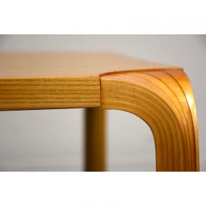

    许多斯堪的纳维亚现代家具(尤其是阿尔瓦·阿尔托家具)是用边缘暴露的波罗的海桦木胶合板制成的。
    https://www.woodworkerssource.com/blog/woodworking-101/tips-tricks/your-ultimate-guide-to-baltic-birch-plywood-why-its-better-when-to-use-it/

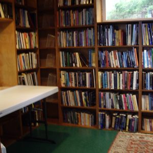

      我同意,虽然这对有些人来说很难推销。我喜欢这个样子。这是一个棚/图书馆,我们没有边缘带:

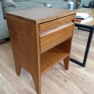

      我也是BB的粉丝,没有乐队。查找“Kerf设计”一些原始边缘胶合板的灵感。我做了一些事情:
