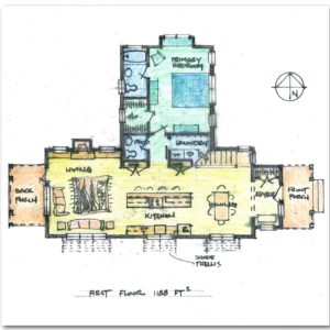

    约翰,我认为你一直在尝试的“少泡沫方法”是一个很好的开始。我喜欢乔恩·怀曼(Jon Wyman)在大教堂天花板上使用扁平桁架作为椽子的做法。我真的很喜欢双层钉墙的设计。所以…
    8英寸砌块基础,涂漆沥青毛细管裂缝,内部2英寸泡沫和完全绝缘的浮动板。
    双螺柱墙,1层上顶板,吹满蜘蛛或纤维素,全护套w/ ply耐飓风,垂直纤维水泥或木壁板,水平纤维水泥,或雪松瓦壁板。(对我来说,南方的水平木壁板长霉太多了)
    18“开放式网架天花板,带有OSB阁楼地板甲板和过度框架,通风阁楼,轻质沥青瓦太阳能角屋顶(比钢屋顶更适合飓风修复)交替平屋顶,二楼无鹿区,三楼太阳能架在护墙后面。仅在门廊屋顶上箔OSB,门廊天花板的高通风口。
    柜内暖通空调机组采用App State风管设计。(天花板上的弧形翅片寄存器尽可能靠近空气处理器,一个在主套房,一个尽可能靠近空气处理器)所有这些都集中在最小化开发的管道长度。
    镀锌白蚁灯,先进的低毒害虫管理,所有排水沟出口的雨水花园,节水装置,计算流量分支和细枝管道,需要再循环。
    排水式太阳能热水,在少数地区使用辐射热,只有瓷砖或砖铺面,其他地方使用弹性Marmoleum或木地板。
    这里的建筑部分是由Colyer Durovich画的他是当地华德福学校的一名十几岁的实习生他的第一幅比例画。

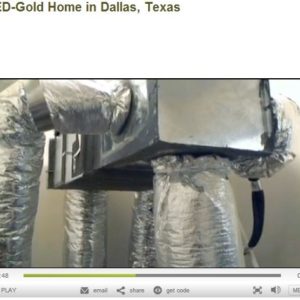

    我之前至少提到过一次“ducted”迷你分裂。
    在短期内,像这样的事情可能是一个很好的解决方案。
    我上传的照片是大金的
    这将使您了解空气处理器可以有多紧凑。
    我不同意照片中的(全会和章鱼管道系统)安装。
    与刚性管道相结合的空气处理器可以安装在大约12英寸的下垂天花板上
    我相信这个装置是从底部维修的

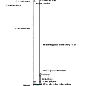

    约翰:“穆尼墙”
    我对3A区不太熟悉。
    双层墙/桁架墙是否过量?
    你会做一面2x6的“穆尼墙”吗?
    编辑:为清晰起见重新格式化。

  38. Riversong||# 38
    我认为最好的方法,以获得一个无泡沫热打破在边缘托梁是与桁架框架。
    或者我的一种双层框架,用内墙支撑地板组件,用外墙支撑屋顶。
