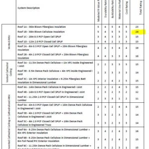

  11. Riversong||# 11
    你在哪找到那张表的?
  12. 迈克eliason||# 12

  14. 丹尼·凯利||# 15
    我没看错图表吧?看起来R-13和R26的墙壁以及R-13和R-40的屋顶在预测的加热使用上几乎没有区别。他们为什么要做R-13屋顶的模型?如果这个图表是正确的,看起来大量的泡沫并没有太多的好处。

  15. Riversong||# 16
    纯粹的装饰,没有功能的百叶窗在任何情况下都是荒谬的。如果要在棚子的天窗上延续屋檐线,就必须大幅减少窗户的尺寸(必须足够大才能有出口),排水沟离落叶树木太近,而且积雪和冰从陡峭的屋顶上滑落,这是一个维护噩梦,而且你没有正确阅读“参数研究”柱状图。
    这些都是对基本情况的增量改进。+13和+26是在基础墙或屋顶上添加2英寸或4英寸的多利索。而且每一种方法都能增加热量负荷的减少——所有这些加起来都达到了-44.1%的目标。
