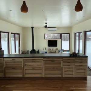

  36. 詹姆斯•肯尼迪||# 46
    就在圣诞节前,我们在蒙大拿州佛罗伦萨完成了我们的新房子(全电动)。我们通过(2)富士通Halcyon 15K迷你裂缝和HRV系统来加热/冷却整个房子。(一些备用的浴室暖气,但我们只在洗澡时使用)。最近的一个星期,我们大多数早上醒来都是零下温度,连续两个早上是零下23华氏度。我们的客厅单元(如下图)设置为68华氏度,楼上卧室之间大厅的单元设置为66华氏度。有两个非常冷的早晨,我们早上起来时客厅里的温度是华氏62度,但太阳一出来,小裂缝就把温度找回来了。如果它不是一个玻璃房间,我相信它会做得更好,但我们的房子整个冬天都很温暖舒适。我更大的问题是在室外机周围做一些重新分类因为它已经形成了一个冰湖,在房子的后面筑起了水坝。我们还有一个小木火炉,在外面寒冷的日子里我们会用它,当它燃烧的时候,整个房子都有明显的不同,但没有它我们也可以过得很好。最好的消息是,因为在最冷的两天里是晴天,我们的10kW阵列的发电量超过了我们的使用量,我们在那些日子里只有-3和-4 kWh。
    多年来,在为客户设计和建造了许多类似的房屋系统后,现在在我们的气候中生活在带有这种微型裂缝供暖系统的房子里,这是很有意义的。它需要不同的理解和期望,而不是你典型的管道强制空气炉或脚板热,在这里很常见。
      Dana多赛特||# 47
      “最好的消息是,由于在最冷的两天里天气晴朗,我们的10kW阵列的发电量超过了我们的使用量,在那些日子里我们的电量为-3和-4 kWh。”
      那好吧!我也很感动!
      这一经验表明,在阳光充足的地方,即使在寒冷的月份,也不需要大量的电池,PV阵列上的巨大过度建设因素,或长期的能量存储来结束净零能量。随着光伏和电池成本的持续下降,这可能成为建造房屋的新常态,即使在不需要的地方。
