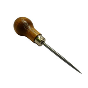

    什么一个锥子吗?

    艾伦,
    这是验房员常用的标准工具。锥子是便宜的,多用途工具:检查木材的完整性;在软木上开孔做螺丝;修靴子时在皮革上打孔;等。

    @ Martin,你们的检查员比我们这里的好得多,我从来没见过,当然这些地方(加拿大安大略省)的检查员也不使用他们。

    是的,可能有一些房屋检查员花了1200美元买红外摄像机,却不知道如何使用10美元的锥子。有时你需要在购买更昂贵的设备之前学习基本的东西。
