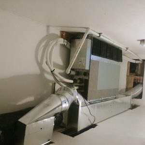

    阿尔卑斯山脉||#3
    你肯定可以。它和壁挂式一样好用。
    许多管道单元都可以选择将进气旋转到单元的底部(有些需要金属片),这使得它更容易,因为你不需要做任何返回管道。
    你甚至不需要建造隔板,不会很漂亮,但它会工作。
    供给管道你可以稍后再做,然后把它全部关闭。这里有一个走廊安装,提供2床1浴室和生活空间。
