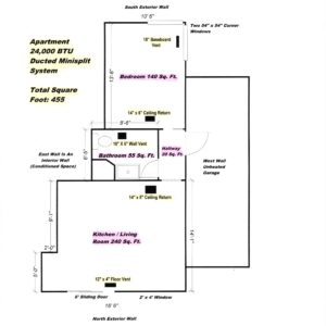

我已经附上了一张我的公寓图纸,我正在为它设计一个迷你版。我正在考虑使用一台18000 BTU的两区室外机,厨房里有一台9K或12K的主机,卧室里有一台9K的主机。我有不同的意见,什么尺寸的室外机使用以及哪些头部单位去。我希望有暖通空调经验的人做一个负荷计算。
我在俄亥俄州托莱多附近。公寓位于爬行空间。我有R11-R13壁绝缘和10英寸的纤维素吹入阁楼。窗户和露台门都是全新的。

    我在上一个线程上勾勒出了一个相当完整的负载计算。为了获得任何CLOST,您需要非常具体地对墙壁区域的平方英尺,以及窗户和门的已发表的U因素。真正的热量负荷将在户外5000 btu / hr @ 3f左右,给予或占用1000 btu / hr。
    当最小速度高于立即加载物的循环时,打开/关闭,这使得效率较低(且更舒适。)12K头部的最小速度高于9K头的最小速度,甚至只有两个9K头部超过2倍,载重量超过2倍。如果您正在使用Midea多分裂,则一对9k头优于9k + 12k。

    你给我提供了很多帮助和信息。我真的很感激它,可以告诉你知道你的东西!什么一直是令人沮丧的对我来说是我有3个承包商出来,给我报价(无做过负荷计算,我已经意识到的)。他们两个想用24K-27K室外机有12K和9K室内。一个想用18K w ^ /两7K头单元。我正从每个人不同的答案。看到您的帖子后,我非常有信心小较好。
    我也在在另一个论坛上发布了我的问题。带有负载计算软件的人运行了我的数字。我附上了这篇文章的报告。再次感谢每个人的帮助!

    挑选膝盖手册-J:
    1700btu / HR的地板损失加法器只是荒谬的,暗示了一个庞大的空气运动码头基础,以及一个实际下降到3F外面的爬行空间,这根本不太可能。
    740平方英尺的外墙和4462 BTU/hr的损耗意味着他们假定东侧和车库墙都是真正的外墙,在设计条件下为3层,但事实并非如此。
    对于插头负载和占用者,他们减去了零BTU/hr?(他们增加了一些冷负荷,这是正确的。)
    除非该地方具有大气起草的气体加热器,除非燃气加热器的20cfm(1433 btu / hr)的燃烧空气不是合法的。
    对于砖墙和全新窗户而言,2805 BTU/hr的渗透(甚至我之前的2106 WAG)是偏高的
    Code Min Interior Design Temp是68F,它们使用了70F,其自身增加了约3%。
    要做一个手动J就是必须咄咄逼人,在事实中可以获得较低数量的机会,甚至它通常最终比测量的现实高。

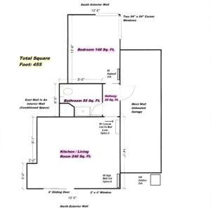

    请看看修改后的绘图。我在室内和室外单位的位置添加。我描绘了我可以把潜在的控制台和墙壁蒸发器放在哪里。你怎么看待我位于他们的位置?您认为哪种厨房/起居区更好(控制台或高墙)?谢谢!
  12. 专家成员
    达娜·多塞特||#12
    每在美小册子短形式的规格,将合并的最大致冷剂管路长度为98英尺不超过66英尺的最长运行,并没有小于10英尺的任何给定的运行,和33英尺的最大垂直差压缩机和任一室内单元之间。这可能不会过于强硬见面。
    一定要将其墙壁上的东西安装在您所在地区的历史雪漂移部门(不是您曾经在托莱多的任何后果的湖泊效果下雪!:-)),并由屋顶保护悬垂(即使您必须在其上方的棚屋上建立,提供足够的清关。我无法在线找到所有最小清关信息的安装手册,但请勿将室外单位停放过于靠近的户外单位墙壁 - 给它足够的空间获得足够的空气流量,并能够检查和吸尘线圈。
    高安装室内机的需求不与门干涉,并应具有至少从天花板空隙的脚下。一些厂商为单位指定,它可以尽可能接近4" 在天花板上,但无论加倍规范恰好是将平时工作不是把它说得最多的最低更好。不要掖高安装单元紧内角或者(如选项B.绘制)选项-B高墙单元可能会更好地工作,如果你可以安装它朝着大厅吹,并安装至少12-18" 从角落里了。

    我可以在2x4窗户上方的生活区安装高墙单元。由于窗户的原因,我可以将它设置在离天花板约6英寸的地方。这套公寓有8英尺高的天花板。那会把它吹向大厅。这样做会更好,还是将装置安装在离天花板一英尺的车库墙上?
    我还想让你运行这个特定场景。我想知道你是否想过在起居室使用12K单元来加热/冷却整个单元?我仍然会在卧室安装9K单元,但很少使用。这是一个度假场所,我不在时会加热,但我想使用12K单元可能更有效它自己的。我只会在睡觉的时候打开9K,然后把门关上(夏天的周末)。谢谢!
  14. dorsett.||#14
    单个9K封头(10000 BTU/hr@+5F)的容量足以加热整个场所,无需将其提升到12K。
    如果安装手册规定与天花板之间的间隙为6英寸(可能是这样),则最好在朝南吹的北窗上方安装,而不是安装在朝东吹的车库墙上。
    将其安装高的侧面是平均室温和头部从它的入射空气感测的温度之间更大的偏移,但如果你甚至没有10f偏移量(不太可能)不会是任何忧虑。占用时,您只需将它撞到您舒适的地方,知道遥控器的设定数因平均房间温度而异。
