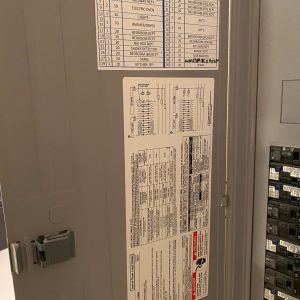

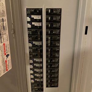

      谢谢,有道理……当我在那里的时候,我拍了几张面板的照片,以防它可能表明这可能需要多少工作。不确定这是否真的有帮助,但我想以防万一。
      1. 蒂姆·B||# 10
        这个面板看起来差不多满了。量程电路将需要一个2极断路器(占用2个插槽)。从指数来看,看起来7号槽和9号槽已经连接了40A服务到一个电动炉灶。如果插座已经安装好,并坐在煤气灶后面,你可能会很好。我刚刚连接了我们的新系列,所以我在谷歌上完全搜索了这个主题,哈哈。
