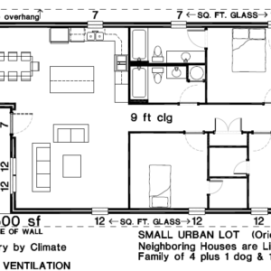

想象一下林肯一家住在北美
他们根本不在乎隐私
他们确实非常关心Comfort
他们在一间“小木屋”里会“舒服”吗?
加热和冷却一个单一的无管道迷你split ?
如果他们住在旧金山呢?
还是北安大略?

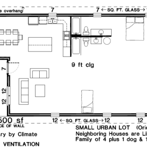

    如果你增加了室内管道呢?和电器吗?
  2. 约翰·布鲁克斯||#2
    如果添加“墙”和“关闭的门”会怎样?
    如果他们住在旧金山呢?
    还是北安大略?
  3. 卢卡斯·杜兰德7A||# 3
    我想如果林肯一家一点都不关心隐私那么他们会觉得最舒服的是在旧金山或日本的前两层平面图之一…
    如果他们选择了前两个中的一个,也许平面图可以进一步压缩?
    也许三楼平面图也可以,如果它使用shoji风格的隔墙宣纸在车床上?
    或者穿过更坚固的隔板?
    马丁Holladay||#4
    如果我没记错的话,这是你第二次或第三次问这个问题了。这就好像,不管这个问题回答了多少次,你都想要一个不同的答案。
    Q。“他们在一个只有一间房间的小木屋里会感到舒适吗?只有一个没有管道的微型裂缝来加热和冷却?”
    是的,如果无管道微裂的尺寸满足设计的加热和冷却负荷。
    Q。“如果他们住在旧金山呢?”
    答:同样的回答。
    Q。“还是北安大略?”
    答:这里可能有一个问题——因为我认为室外设计温度明显低于良好寒冷气候的最低室外温度(通常是-15华氏度)。
    Q。“如果增加室内管道呢?”和家电?”
    答:同样的答案。
    Q。“如果你加上墙和紧闭的门呢?”
    答:现在答案取决于房主的灵活性和预期。那些不介意白天开门的灵活房主可能会很好。那些想要全天24小时闭门的不灵活的房主可能不会这么做。
