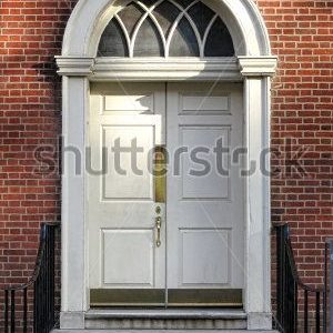

在砖石砌成的老房子里,我见过一些人家在门下设了一个石门槛,像一个小台阶一样从门下连接到门廊。见下图。显然,这块石头会成为热桥。我也见过木质门槛,但我担心维护和保持油漆。
  1. 粘土Whitenack||# 1
    哦。忘记了照片。

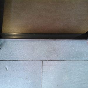

    我也遇到过类似的问题。我想从门廊直接过渡到我们家的地面(辐射板)。
    我们已经用大锤打好了最初的门廊板,因为它太高了,不能在上面铺青石。蓝石也在Schluter Ditra上,更高。(之前的楼板也没有建造/浇筑考虑到建筑师随后设计的外围台阶。)
    新(和旧)楼板通过致密的保温板和/或与ICF基础的交叉与房屋进行热隔离。为了表现得和他一样好,我焦急地琢磨着如何打破门下的热桥。我研究了Zero的热破坏阈值,以及高强度绝缘的薄条等。
    灵光一闪,我想到木匠可以把一个MultiMaster放在预挂的门槛上,这样我们就可以把它削薄,使它不那么难看。然后我们用混凝土锯向房子的方向切割,这样我们就可以在现在更薄的预挂门板下隐藏一个热裂缝。然而,不知怎么的,它并不是所有都想要工作,特别是如何确保蓝石将被正确地支持。
    最后,到了算账的日子,泥瓦匠转向我说:“安迪,到谷仓上去呆几个小时。”我做了,我对它的外表很满意。我不知道下面发生了什么,我也不想知道。
    (一块青石上的小凹痕;当然那是我们最后一块配对的石头,你不知道吗。不能证明开80英里的往返车和随后的调动去换一个。我认为它是一个美人痣!)
