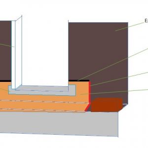

    不幸的是,这些链接都没有说如何处理基底墙闪烁。但我想我想清楚了我自己的闪光细节。请看附呈。
    图中的方法假定毡纸将处于易碎状态,并尽可能避免处理它。
    如果它是良好的条件,我会把金属片的基础墙闪光在毡纸和床毡纸在一些密封胶,它终止在门框下,然后胶带与闪光胶带的接头。这种密封胶/胶带对于防止金属板基底墙上的水在毛毡纸下横向流动非常重要。
    感谢您或其他任何人对这种方法是否防泄漏和耐用的任何评论……我和我的妻子预计至少在接下来的35年里都会住在这所房子里。
