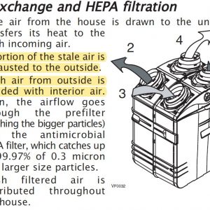

HRV是否常常回收一些室内空气而不是排气呢?
多年前,我已经安装了Venmar HRV,想知道为什么我可以在地下室的供应通风口中闻到烹饪气味,即使我有专用的管道。
我叫Venmar关于它,他们告诉我,他们包括新鲜空气供应中的一些回收空气,以便新鲜空气感觉不那么冷。
这还是常见吗?所有的制造商都这样做了吗?
  1. CollieGuy.||#1
    我知道我们的Venmar Hepa 3000真实。
  2. Trevor Lambert.||#2
    有些人。这里有一篇关于它的文章。回收的原因,更常被称为再循环,不是为了舒适,而是为了保护核心磨损。一些品牌的ERV主张不需要任何霜保护手段,完全依赖于空气流的水分。这不是HRV的选项。其他品牌使用使用电阻或地源加热方法而不是再循环。在北美销售的绝大多数品牌使用再循环,并且在一些地区的代码实际上不允许加热电阻加热。
