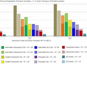

    在本文中,来自第9届年度北美被动房屋会议,2014年9月12日至13日):
    http://rdh.com/wp-content/uploads/2014/10/naphc-2014-thermal-bridging-krough-exterior-zhifting-higgins-shane-finch.pdf.
    作者对带有外部矿棉绝缘材料的墙壁进行了三维热模拟(非真实数据)。外部保温等级为被动房等级,外部保温等级为4”、8”和12”。在将其连接到立柱墙上的各种系统中,他们通过木材或金属绑带制作了不锈钢和镀锌螺钉的模型。在水平方向上是16英寸,在垂直方向上是16英寸或12英寸。下面引用的结果有螺丝进入2 x 6木框架。我在纸上找不到螺钉的直径——也许我没找到。
    结果在附图中:结果均为%绝缘的劣化。
    总结:
    镀锌螺钉16“o.c.景色。&16“o.c.VERT。:9至13%的降级
    镀锌螺钉16“o.c.景色。&12“o.c.VERT。:12至17%的降级
    S.S螺钉16“O.C.景色。&16“o.c.VERT .: 3至4%的降级
    S.S.螺丝16“O.C.景色。&12“o.c.VERT .: 4至6%的降级

    即使在某些紧密间隔处的脂肪扣件会使外墙的隔热度降低39%,但却不会使整墙的R度降低接近这个水平。紧固件不渗透整个组件-他们锚定在木材一端,并覆盖在另一端的壁板。此外,紧固件在直径上是不均匀的——它们的头比轴的直径大得多,而且它们也有锥形点。由于这种不均匀性,该模型在二维中无法工作,这就是为什么NREL模型远优于任何扶手椅工程师的餐巾数学模型的原因。查看该文档中图4第9页中的等温线和彩色渲染的热流密度:
    http://apps1.eere.energy.gov/buildings/publications/pdfs/building_america/fasteners_wood_walls.pdf
