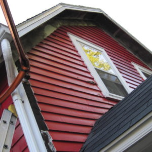

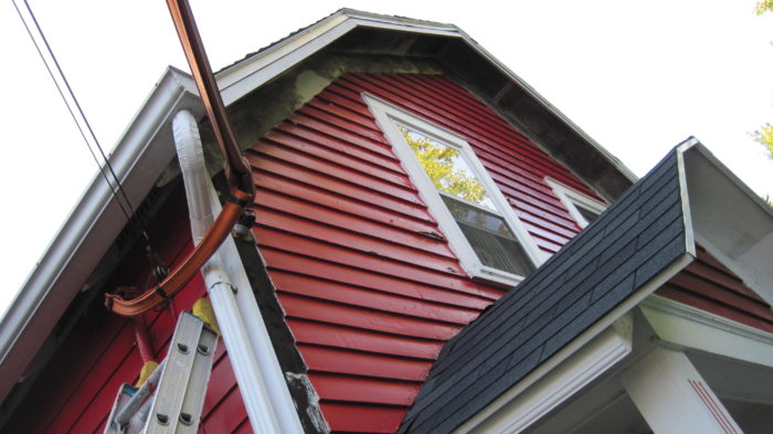

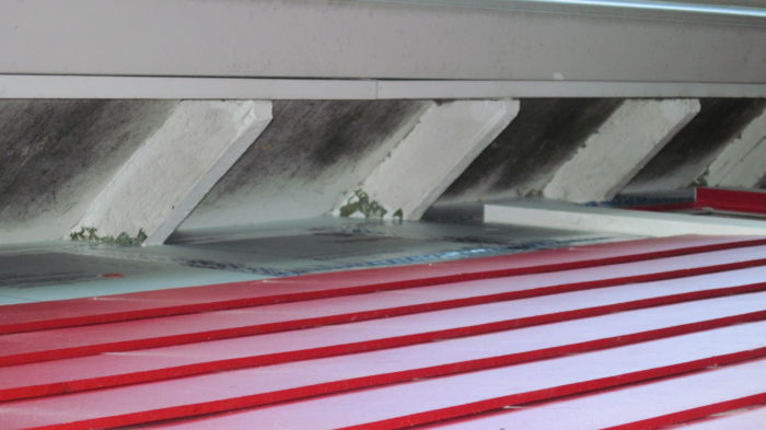

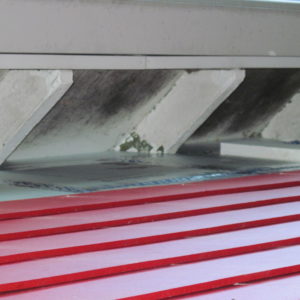

  4. Brian Driscoll.||#4
    我对你对暴露的椽子的评论感到困惑是一个坏主意。也许我正在沟通(或理解)很差。通过“暴露”我的意思是你可以从下面看到它们,而不是他们伸出屋顶线。见附图。

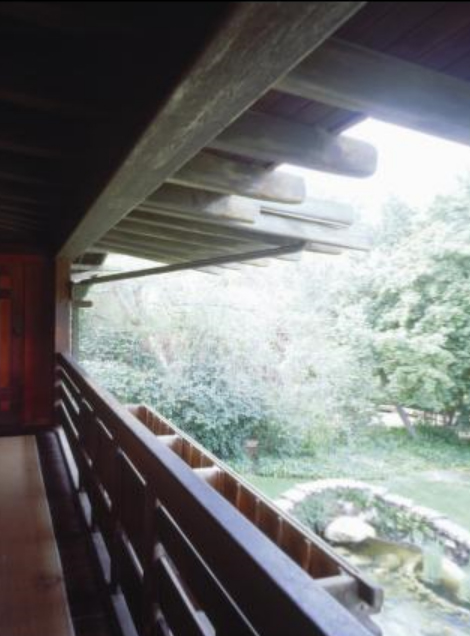

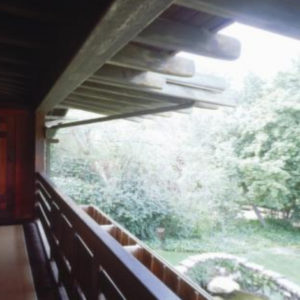

    马丁·霍洛拉||#5
    标记,
    我以为你的意思是你的椽子突出超出屋顶护套,他们在格林和格林的赌博房屋中所做的方式。

    马丁·霍洛拉||#7
    对不起,马克 - 你错了。这是赌博的房子。了解更多信息:
    http://www.gamblehouse.org/
