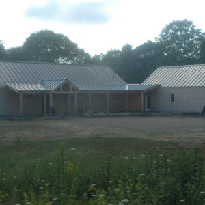

    你的画夸大了屋顶的坡度,所以它看起来几乎是垂直的。这是我屋顶的照片,主屋顶也有8/12的间距。我不觉得丑,但我至少会让你妻子看看。

    谢谢你的房子的照片,Stephen,非常漂亮,但是正如我所说的,天窗留下来了(根据我妻子的说法),因为我不喜欢你的房子,我也喜欢天窗。他们无法穿透屋顶甲板。至于通风,该计划是软的山脊通风口和吹纤维素绝缘。
