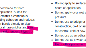

    作为一个做了广泛研究并在洛杉矶完成了一项研究的人,每个人都选择了红卫兵。然而,这周我被一个聪明的计划者抛给了一个曲线球。显然,人们只认可它上面的瓷砖。我知道有很多人在使用它,在上面铺上层压板、工程板等,我不认为这个信息是众所周知的,因为我在项目的生命周期中有4个不同的检查员,没有人对我的工程地板说过任何话
    1. arquirobby||# 10
      regard的宣传语是这样写的:“RedGard®创造了一种连续的防水膜屏障,具有出色的附着力,减少了瓷砖和石材地板的裂缝传播。它可以直接连接到清洁的金属排水管,PVC,不锈钢和ABS排水管组件上,并且可以用作所有类型地板覆盖物下的平板防潮层。”

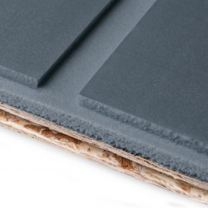

    这里的一个选项是6磨坊聚,然后DriCore R+ (https://dricore.com/products/dricore-subfloor-r/),以及您选择的最终地板。这让你几乎所有的东西都在一英寸以内,还有R3绝缘。

      > DriCore R+
      有人有关于低烫发地板覆盖时的OSB湿度水平的数据吗?它有轻微的通风,但温暖/潮湿的室内空气循环旁边的冷板可以“增加”水分。散发霉味和氡。
