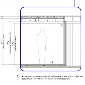

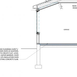

      我在很多项目中都是这样做的,用多边形覆盖地板,并把它放在墙上几英寸。如果墙壁可能漏水,你需要留下一个排水口。在聚我安装枕木和枕木之间我放置EPS泡沫。在那上面,我安装了3/4英寸的地板,无论是研华还是胶合板。我自己没有安装过,但我画过,也见过其他人把地板浮在泡沫上,要么是两层1/2”胶合板拧在一起,要么是一层3/4”通过泡沫拧到混凝土上。聚乙烯醇可以阻挡从下面冒上来的水蒸气,泡沫可以保持地板表面足够温暖以防止凝结。因为地板有可能被洪水淹没,我不会使用像乙烯基地板这样不透水的材料,因为它不允许内部干燥,如果地下水从墙壁或板上泄漏,这可能很重要。(没有任何产品能永远抵抗流体静压或蒸汽压。)我也不会使用地毯,因为它藏有灰尘和微生物。但是,如果你认为即使是轻微的洪水也没有风险,你可能会对乙烯基地板感到满意,这很难说。 It might be a risk I'd take myself but not one I would recommend to clients. If I didn't have the ceiling height or finances to do it properly and safely, I would choose a different project.
      我将附上去年的几个例子。第一个很像你的地下室。我忽略了包括聚,但与建设者说,它可以上面或下面的泡沫。第二个是一个车库转换,所以不完全相同的情况,但有更多的细节显示。
