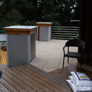

    这是我确实在使用它们的小甲板:

    我明白了您在用木头构架门廊甲板,然后将平板倒在上面。我可能会使用I-咖啡师,以便我可以通过网络进行管道工作,然后喷洒整个底面的泡沫。与混凝土复合系统或EPS甲板相比,I托梁在网络之间有更多的空间,我当然会得到更多的绝缘材料。
    我看到的一个问题是,如果我将3/4层夹在平板和闭孔喷雾泡沫之间,则很可能会腐烂。另一个问题是在木头之间的细节中,就像在ICF基础墙壁上创建横梁口袋以使托梁的高度完全正确。等等
    我明天打电话给Canam打电话,看看他们要说些什么。他们的Hambro D500复合系统显然只是打开的Web钢托梁,您可以在没有底面甲板的情况下在顶部形成3英寸的平板。
