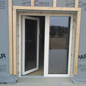

    这是几张照片。
    迈克尔·玛蒂||#4

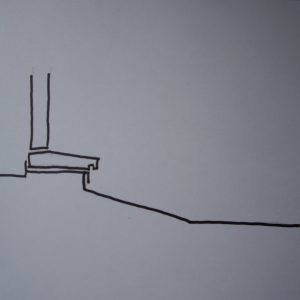

    特雷弗,那些照片帮了大忙。跟我想象的不太一样。如果你的目标是创造一个水收集设备,我会说你的承包商做得很好。门外面的区域可能会升高,因为它是内部地板系统贯穿的,而甲板表面被框起来,低了几英寸。
    如果门框完全防水,也许你可以将一个新的斜坡带到门槛的前面,但是在室内装有后面的后方延伸的平底锅更安全。特别是当门的外侧几乎没有降压时。
    这将您的选择留下:
    1.把门拆了,在门外面建一个新的斜坡,在门下面建一个延伸的平底锅,或者
    2.拆除膜,重新框架的区域门外与斜坡的其余甲板。我不熟悉使用的屋顶膜;三元乙丙橡胶在我的领域仍然是标准,但它看起来是可焊的。根据你的地板框架系统,你有可能删除一些材料来创建一个斜坡,但如果你选择这条路线,你应该有一个工程师检查它。

    门外面的区域不是室内地板系统的一部分。一切都做的很快,而装饰人正等着做他的工作,所以我只有一个模糊的记忆的样子,但它必须是只是一块室外用胶合板放下他们完成甲板上屋顶,安装门。你能给我找一张带背坝的平底锅的照片吗?选择2似乎是最简单的选择。它是乙烯基的,可热焊接。这意味着薄膜会直接贴在门框上而不是从门框下面。只要它的斜率是正确的,可以吗?

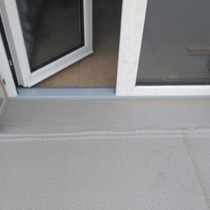

    现在我再次看着它,门槛实际上并没有倾斜到房子。水池被门汇集的原因是两件事的组合。一个是斜坡,虽然实际远离门的斜坡非常轻微,但在一只脚下约1/8“。第二是安装膜时,它们没有足够的材料来覆盖一体中的阈值因此,存在膜与下一课程重叠的缝。这重叠否定了斜坡;它平均到水平,但由于接缝处的变化突然,它一直像浅池一样行动。
    我要把覆盖在门槛上的膜替换掉,然后把接缝移到门槛边缘之外,那里会垂直下降大约一英寸。这将恢复有效的1/8“每英尺的坡度。所以我的问题是,我应该利用这个机会把斜率增加到1/4"每英尺,还是1/8"就足够了?我想做需要做的,但是增加额外的斜率需要做更多的工作所以我只会在必要的时候做。
      彼得恩格尔||#10
      特雷弗,我可以在照片中看到膜中有驼峰/皱纹,我认为我也看到缝隙重叠。你是对的 - 这肯定会否定那个小坡度的功能。如果你要把门拉紧来固定膜 - 你应该这样做,让你能够将膜上搭档并成为窗台平底锅 - 这将是增加斜坡的理想机会。取决于它的框架,您可能能够运行斜坡,以在没有太多努力的情况下在甲板上相遇。这将是最好的解决方案。与这样的领域,更多的斜坡总是更好。但如果它看起来像一个巨大的PIA,每只脚1/8“可以工作,在理想的条件下....

    我讨厌说出来,因为它涉及很多工作,但那门需要更高几英寸。我认为问题来自原始决定将门槛视为窗玻璃。更安全的细节是将门坐在前面的倾斜部分分开的路边。倾斜的膜在门下延伸正在询问麻烦。
    如果主甲板膜向远离门的方向倾斜,可以消除小的倾斜区域。这样你就不会把想要的路缘抬起来了。
