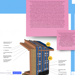

我最近看了2021年甜蜜16墙设计大赛,看到了克里斯汀·威廉姆森(Christine Williamson)对两面墙的评论,外墙是木质纤维板,上面覆盖着WRB家膜。她的评论是,她发现这些组装是有风险的,“……在这种应用中,详细描述一个连续的无支撑膜是不现实的”。她建议,在一种情况下,用石膏外层覆盖WRB,在另一种情况下,使用排水垫或纹理WRB,使毛皮和木纤维板之间的一些干燥。两面墙都有雨幕空腔。

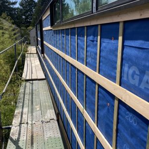

    我在链接中找不到Christine的评论,但我还是想评论一下,因为我们在波特兰经常使用类似的墙组件(CZ4C)。我倾向于同意Christine的观点,我没有风险承受能力去使用无保护的木质纤维板作为WRB,就像一些产品制造商声称的那样。其中一个问题是,当它被切割时,会留下一个裸露的边缘,没有得到很好的保护,木纤维板的“材料存储能力”很低,可能会导致耐久性问题。不可否认,不同品牌的这些产品的制作方式不同,有些像Steico这样的产品在外观上有一层蜡质覆盖(可能在内部也有),但当它被切割和暴露时,蜡质表面并没有保护切割区域。我们处理这个问题的方法是把WRB放在木纤维绝缘材料的外面来保护它,用作我们的热控制层而不是我们的散装水控制层或空气控制层。我们选择这款产品是基于它的低嵌入碳,因为我们相信这是一个人在选择产品时应该做出的关键选择,只要产品是坚固的,并以一种持久的方式安装(首先也是最重要的一点,我相信Christine会同意)。我们的墙体组件的不同之处在于,我们在框架上使用了一层胶合板护套,作为我们的主要蒸汽控制层和空气控制层。当木纤维板连接到护套(与护套接缝胶带为AB),它给它积极的支持。然后我们用帽钉临时固定在WRB上(它可以很好地固定),然后通过组件安装雨幕板条,这是什么永久性地固定WRB在适当的地方。我们在地震带,所以需要护套,但这可能不是你的情况,这就是为什么,我猜,你没有使用任何护套。 I suppose I would question where in your assembly the air barrier is, maybe you have it on the interior with the foil faced polyiso? I could see an issue with the temporary attachment of the WRB on the wood fiberboard with no sheathing behind it as you could damage the wood fiberboard when temporarily tacking on the WRB. One would also want to make sure that the air barrier is protected and continuous througout the assembly (floors to walls to roof transitions). I don't know that a textured WRB would be necessary, but it certainly wouldn't hurt anything. If you were to switch to a hydrogap or similar mechanically attached WRB that could be cheap insurance. I've attached a recent install where we did this exact thing and covered it with metal siding (you can see the temp cap staples in the pic)

    回复:我对有酒窝的WRB的评论,真的是吹毛求疵…在WRB的褶皱条后面的褶皱条会使褶皱条不直接接触WRB,它会降低这个接触点的静水压力。我试着解决关于WRB有酒窝的评论,这是我能确定的唯一好处。需要明确的是,我认为这是没有必要的——而是一种即使做了也不会有任何伤害的廉价保险。

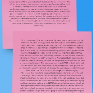

    我为那些找不到的人附上了打印版的评论。
    所以她评论的两面墙都在木纤维板上有WRB膜,都有防雨屏。其中一面墙也使用了我计划使用的Eco4面板。
    她对WRB的评价是:“第一个问题是木纤维板绝缘上的水控制膜没有支撑。制造商毫无疑问会告诉你这是可以的....但根据我的经验,要使这些类型的薄膜防水非常非常困难,除非它们完全由刚性的东西支撑。”
    她建议在纤维板之上使用石膏来支撑水控制膜。
    我对此有点困惑。古特克斯和斯泰科木纤维板非常坚硬。Eco4也是如此。在非地震带使用时,它实际上不需要额外的支撑。我不明白为什么在木纤维板上安装WRB会比在OSB/胶合板上安装更具有挑战性,特别是当WRB是用板条固定的时候。

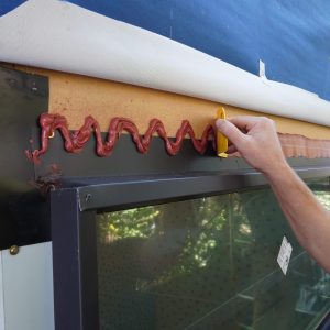

      胶带不会粘在木纤维板产品上。即使是欧洲的好公司。自粘膜也不会起作用,所以我不推荐它,因为它就像一个机械附着的膜。我们使用液体应用产品,如果我们需要粘在木纤维板上,如闪光的顶部腿(见图)。在这个案例中,我们使用了Prosoco R-Guard产品。
      根据我的经验,木质纤维板足够坚硬,可以在上面安装一层薄膜。我想可能是克里斯汀弄错了。也许她想的是海狸板类型的木镶板产品??我不确定。
