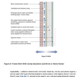

    一开始我以为这可能是一个寒冷气候下的技术。但你提到过,这种技术即使在夏季有内向太阳蒸汽驱动的气候中也很好。在阅读了您和Joe Lstiburek关于蒸汽屏障的文章后,我有点困惑。
    我假设所有的聚iso面板都是蒸汽屏障(Class I)。在Joe的BSD-106论文中,图6显示了砖饰面和典型的2x4墙结构。我的理解是,这面墙上的蒸汽屏障是设计好的。你是说这种类型的墙可以在石膏板下面加聚iso板吗?

    马丁·霍洛拉||#9
    对史蒂夫·罗伯逊的回应
    史蒂夫,
    我没有看到任何原因,为什么你无法在Lstiburek草图所示的墙壁内部安装刚性泡沫。因为刚性泡沫具有R值,所以它与聚乙烯不如危险。空调聚合物可以是冷凝表面,但刚性泡沫的外观层不会像聚一样冷。
