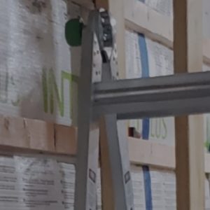

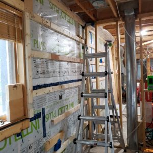

    如果墙上有个服务用的洞呢?把服务从隔墙带进房间,按你的需要分配。
    请忽略梯子。但如果你放大,你会明白我的意思。
    所有的水管都在有条件的包络层内。

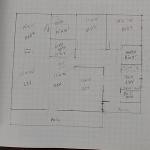

    不管它是否有价值,这是我的平面图的简单草图(不完整-我还没有在两个卧室的门两边画出硬线,因为我还不确定门的位置)。
