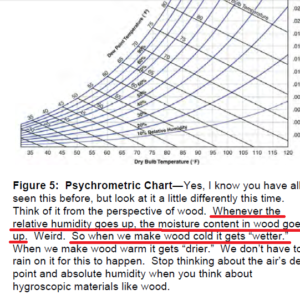

  17. 约翰·布鲁克斯||# 17
    嗨,罗恩,我觉得你问的问题很好。
    你写道:“如果你有一个木材样本,在空气中有固定的水分含量;你只改变木材样品的温度,样品是否随着温度的降低而吸收更多的水分?”
    我认为……是的
    我认为如果你降低木材的温度…
    靠近木头表面的空气会变得更冷。
    靠近木材表面的RH就会上升。
    当RH上升时……木材中的水分含量会上升。
    附上的片段——它来自:
    http://www.buildingscience.com/documents/insights/bsi-023-wood-is-good-but-strange/files/bsi-023_wood_is_good.pdf

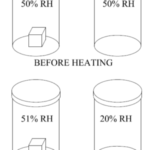

  19. 约翰·布鲁克斯||# 19
    罗恩,嗯…我不敢肯定我同意你的结论
    让我再举一个例子…根据比尔·罗斯书中第85页的一个“实验”:
    [建筑物中的水:建筑师潮湿和发霉指南]
    http://www.amazon.com/Water-Buildings-Architects-Guide-Moisture/dp/0471468509
    实验的条件和你说的不完全一样
    然而,对我来说,这表明当木头(或面包)被加热时,它会“释放”水分……
    当木头冷却时,它会吸附水分
    引用标题:
    “空的坛子和有小块木头的坛子达到了平衡。
    盖子紧闭着。”
    “加热后,空罐子中的相对湿度会降低....
    而装木头的罐子里的相对湿度会略微提高。”
    插图显示了两个罐子在50% RH开始
    加热后……
    “空”的罐子显示的是20% RH
    木质的罐子显示51%的RH
    对我来说,这个实验表明,当木头被加热时,罐子里(有木头的)空气的绝对湿度在上升。
    在我看来,如果木头冷却了……
    它会从空气中吸附水分,罐子里空气的绝对湿度就会下降。
  20. 罗恩Keagle||# 20
    我从那个实验中得出了同样的结论。
    这就意味着,木材温度的降低和周围空气相对湿度的增加——或者单独的任何一个因素——都会导致木材水分含量的增加。
    然而:在自然大气中,随着木材温度的降低,相对湿度可能增加或减少。因此,如果木材的温度降低而相对湿度增加,木材就会被诱导同时膨胀和收缩。
    因此:有时木材的温度会降低而相对湿度增加,两者都造成木材膨胀;而另一些时候,木材的温度会降低,从而导致木材膨胀,而相对湿度降低,从而导致木材收缩。
    在室内夏冬循环期间,空气温度基本不变,相对湿度夏季增加,冬季减少。因此,室内木材在夏季膨胀,在冬季收缩。
    在室外夏冬循环过程中,夏季空气温度升高,冬季降低,相对湿度基本不变。因此,户外木材在冬天膨胀,在夏天收缩。
