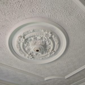

有一点需要注意的是,原来的主层客厅有一个非常优雅的原始石膏天花板,我们想要保留,所以我不打算碰那个房间的外墙。在那个房间里额外的热量损失可能是我们必须付出的代价,尽管我可能会从上面隔离托梁腔。

    这个房间的天花板是石膏/模塑的,除了修复一些小损坏的保护工作外,我不想打扰它。因为它有一个居中的特征,我不想让外墙更厚,因为它会破坏所有的空间。
    所以,如果我不接触外墙的这些部分,这意味着我需要将我的“加强”隔热房间后面的空间与“基本不隔热”的房间密封起来。有什么最好的办法吗?
