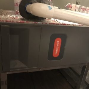

不久前,我雇了一家公司,用热泵取代了我旧的分体式空调和煤气炉系统。通过阅读,我知道一个更大(更厚)的空气过滤器对于更好的室内空气质量和整体系统性能是一个好主意,所以我要求公司安装一个与新的空气处理器。技术人员很生气,并警告我说,更大的过滤器更贵,但他还是听从了我的要求,安装了一个16 x 25 x 4的霍尼韦尔过滤器柜。
我最近注意到过滤器柜比空气处理机大2″。正如你从附件照片中看到的,技术人员只是用铝箔胶带把中间的缝隙密封起来。
我担心的是,一层薄薄的铝箔胶带用于防止未经过滤的空气进入线圈和供应静压室似乎有风险。如果胶带松动或损坏,线圈可能会变脏,导致性能和寿命问题,室内空气质量将受到影响。
这个问题的正确解决方法是什么?过滤柜是否应该与空气处理柜的尺寸完全匹配(或尺寸过小),还是应该应用现场制造的解决方案(钣金?)
感谢阅读
  1. 约翰•克拉克||# 1
    箔带或乳脂是正常的。布丁是用来穿透的(正如你所看到的是他们使用的)。顺便说一句. .在过滤器的检修门周围总会有一些泄漏。这就是为什么你让他们每年出来1或2倍来清洁evap线圈。
    至于尺寸,熔炉有一个最小的进气尺寸,我从来没有听说过最大的。在任何情况下,技术人员经常面临空间的限制,这类工作。我不确定我在图片中看到的是什么,因为我只看到在过滤器架的对面似乎是一个没有返回的过滤器架。
  2. 查理•沙利文||#2
    的确,一个定制的金属板适配器会比箔带更好,但箔带是一个不错的解决方案,定制的金属板可能很贵。正如John所指出的,我们需要更多的图片来了解整体配置和约束条件是什么。
    因为你要定期更换过滤器,所以这是一个检查胶带是否完好无损的好时机。
  3. Nic史密斯||# 3
    谢谢你们的回复,约翰和查理。
    我附上了另一张照片。这是一个中央回传系统,所以没有回传全会。
    很高兴知道铝箔胶带不是一个“hack”-虽然它对我来说肯定不太理想。我想我可以弯曲我自己的一块钣金来覆盖空间,然后螺丝/箔带到位。
    最初的安装没有密封穿透,技术人员实际上融化了一个橡胶垫圈,让它松松地挂着。很明显,灰尘通过这些渗透进入(灰尘积聚是可见的),所以我添加管道密封(腻子)自己密封的渗透。
  4. jrpritchard||# 4
    看起来你有一个独特的情况,回报很高。如果我看到它是正确的,它看起来像你的空气处理程序坐在一个立场,你的过滤器机架是夹在立场和空气处理程序之间。在你的情况下,你的选择很少。您拥有的霍尼韦尔机架设计用于安装在炉的侧面或底部,这与大多数空气处理器的尺寸不同。当我们在空气处理器上使用它们时,我们通常将这些机架建立在带有过渡或偏移的RA滴液中,但如果你没有任何返回管道,你的空气处理器只有从底部返回空气的选项,那么你在这种情况下就会得到你得到的。大多数情况下,我们根据可用的静态和压降来调整过滤器的大小,我猜即使在这个区域被屏蔽掉,你也不会有任何问题,因为在你的系统的返回端会有很少的静态。
    1. Nic史密斯||# 6
      是的,你看对了。这是一个20世纪60年代的小中央回风柜,最初不是为空调设计的。空调处理器确实可以在两侧选择回风,但衣柜里没有空间。
      在回流静电方面,我刚刚发现现有的回流格栅显然是为60年代的原始熔炉(没有空调)设计的。我扩大了其中一个格栅上的墙壁开口,这样我现在在两个格栅之间有大约2.5平方英尺的自由区域,我认为这对于2级,2吨热泵是足够的。
      我想实际测试系统的静压,以确保一切正常,因为原来的安装公司没有这样做。
    Zephyr7||# 5
    这看起来像是一个非常干净的胶带工作(漂亮和直,没有大的皱纹或气泡等),所以它可能是好的。我同意另一个关于在更换过滤器时检查磁带的评论。检查胶带时,你要做的是寻找胶带边缘凸起的部分,沿着胶带线按一下,看看中间是否有松动或凸起的部分,否则你无法看到。如果你发现任何问题,清洁这个区域并贴上新的胶带。
    随着时间的推移,管道密封也会变硬,但这需要几年的时间。我在系统里查了一下春季大扫除的时间。随着时间的推移,管道密封会变硬,开裂,松散的粘附(华丽的说法是,它会从它应该密封的任何东西上分离,有时甚至脱落)。
    除非你用胶带或乳脂密封,否则自定义适配器可能会有更多的泄漏。
    1. Nic史密斯||# 7
      谢谢-这也是我的磁带工作:)最初是一卷没有评级的磁带,非常悲伤。我肯定我想多了,但如果使用一块90度的金属片,然后把它粘起来,那么我就不必担心穿孔/撕裂/撕裂了。我知道碰撞损坏不应该发生在储物柜里,但以防万一。
      再次感谢大家的贴心回复!
