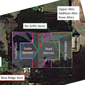

1.我能合理地期望在这里得到一个充分通风的解决方案吗?目前扩建部分的阁楼和原来的阁楼之间没有空气通道。他们在旧屋顶上建了扩建部分,没有切断屋檐,原来的屋顶没有通风。所以扩建部分有底部通风口,但没有山脊,而山脊也没有提供空气的山脊。我想在这两个屋顶空间之间锯/钻一些大的开口,而我有这个壁橱演示。值得还是愚蠢?

    总之,我做了一个图表来阐明这个问题。希望这是有帮助的。

    我在自己家里也有和你一样的1.5层楼问题。我所做的是用1/2英寸的polyiso(有时更厚,我会解释)做挡板,我用它来做通风滑道,在膝盖墙(这是我家里的全部高度)与椽的“角落”连接在一起。我的椽子没有缺口,所以我有更多的空间工作-他们也是2x8的椽子。
    在一些地方,我使用了较厚的多面体,切成楔形,这样我就可以把它粘在椽子之间的膝盖墙的顶板上。我在我认为吹过的纤维素不会进入的地方做了这个实验,或者在其他我认为可能无法获得足够绝缘的地方做了这个实验。安装这些东西并不有趣,要在阁楼下层沙丘般的绝缘材料上的临时搭建的t台上工作。
