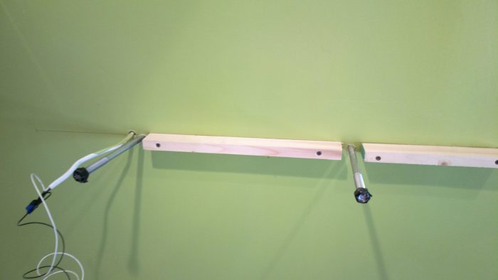

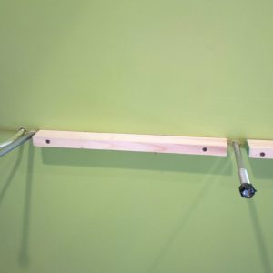

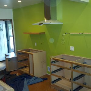

    我不知道这是否有帮助,但这就是我在2014年在厨房改建中浮出水面的方式。我希望货架支持相当重的负载(铸铁炊具等),而且我并没有相信任何一个隐藏的东西我能找到的支架。取而代之的是,我直接钻入墙螺柱上,以进行一些坚固的衣架螺栓。我与您相同的问题搏斗,如何将适当的孔划入坚固的架子上,并最终使它们成为使用白橡木MDF制造的盒子,但是衣架螺栓概念可能仍然适用于您。
    衣架螺栓末端的螺母正好锻炼,以填充架子盒中的插槽(电胶带以防止任何嘎嘎声)。电缆适用于路由到架子底部的低压LED照明。这两个货架是由厨房橱柜制造商制作的,尽管后来我对桌子锯更加自信,可以在其他地方制作自己的位置。
