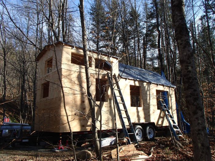

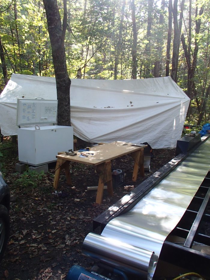

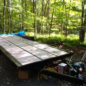

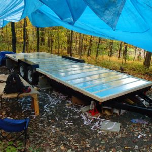

我要开始建一个24英尺高的带轮子的小房子,我希望这里有人能回答我关于地板框架和绝缘的几个问题。我试图设计一个地板系统,节省高度(我被限制在13英尺6英寸的最高道路法律),并避免热桥。我计划在拖车框架内绝缘3″泡沫板之间的金属跑(与铝闪烁在底面)。然而,在金属与胶合板底板直接接触的周边,仍然有大约3英寸的空间。我的问题是:
我能在拖车的金属甲板(见图)和胶合板之间简单地铺上1英寸的泡沫板,而不使用2x4s来创建地板框架吗?我担心房子的无支撑重量直接压在泡沫板上。我在其他帖子上读到过,泡沫板可能也会损害我在房屋框架和拖车之间创建安全连接的能力。还有一个问题是泡沫会沿着边缘暴露出来……
如果这不是一个好主意,那么是否可以使用2x4(不是边缘)创建一个1.5”深的地板系统。这在结构上是否合理?这种地板系统可以悬臂约1.5英寸的拖车的法兰在每边获得一点额外的地板宽度?

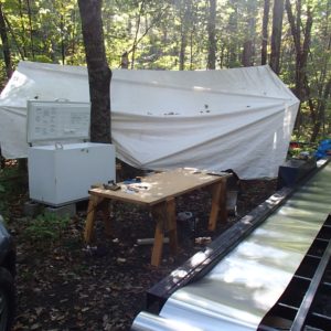

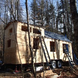

    嘿,达蒙,
    预告片来自Tinyhousebuilders。到目前为止,一切顺利。我最终做了一种2层的地板系统:首先,我在拖车的底部闪光,并在拖车肋之间绝缘(在长方向)。然后我架起了一个真正的地板,并在托梁之间隔热。我不想冒险让这么多金属直接接触到我的地板护套而产生潮湿的问题。SIP面板最终会占用我太长的时间。这样做也让我在宽度上多出了一英寸,尽管我必须非常小心地调整我的计划,以确保我完全符合法律规定的高度(13英尺6英寸)。祝你好运!在冬天来临之前,我把屋顶搭好,把所有的东西都晒干了。如果你有其他关于小房子的问题,请随时联系我。 And thanks again to everyone who helped answer my original questions!
