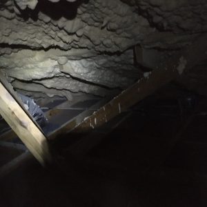

泡沫绝缘间隙在2英尺× 28英尺的角度天花板部分约4英寸深。玻璃纤维蝙蝠可以用来填补这个空间吗?
SueCT|发布一般的问题在

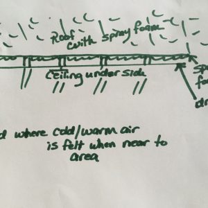

我们家到处都有泡沫绝缘材料。这花了一些时间,但我在沿整个墙壁倾斜的天花板上找到了一个温暖的区域。现在温度越来越低,这是在同一区域观察到的。

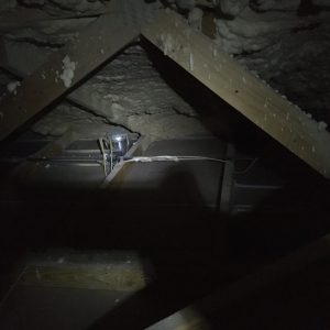

在屋顶一侧和天花板未加工的一侧有一个缺口,可以看到泡沫。
4英寸的玻璃纤维蝙蝠可以用来填补这一空白吗?我的想法是,如果问题可能发生,就有可能移除蝙蝠。

    泡沫是开放细胞喷雾泡沫和没有阁楼通风。
    当屋顶向下倾斜到这个区域时,近距离拍摄照片是一项挑战,但我有几张从几英尺外拍摄的不太清晰的照片。

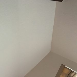

    第一张照片展示了完成的天花板,希望能增加一些透视效果。
