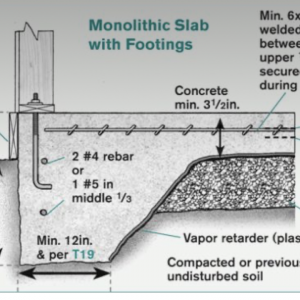

  2. 杰米·朱厄特||# 3
  3. 杰米·朱厄特||# 4
    所以图纸上没有显示在加热空间的板子下面有任何绝缘材料。我在普特南CT区的5区。
    石板下的R10 ??
    它将有枕木和脊状绝缘地板下的板坯顶部,但没有辐射热。
    非常感谢!!

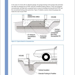

  5. 杰米·朱厄特||# 6
    谢谢他!
    这就是我发布的图片的来源!
    但我看到很多人说我应该把R10放在板子下面这就是我感到困惑的地方。
    如果我在板上和下面隔热,它就不会让热量从房子进入地球。这似乎是一个加分项,但它并没有满足FPSF的理念。
    但我可以假装我热了,然后走那条路……
    想法吗?

      马尔科姆·泰勒||# 8
      詹姆斯,
      如果你采取绝缘的方式,这样你就不需要依靠来自房屋的热量来防止土壤结冰,相反,你需要依靠这种绝缘(以及延伸到周围的绝缘)来防止房屋下面较热的土壤失去热量。走这条路有两个好处,一是你可以节省用来加热土壤的能源,二是房子可以不加热而不受损。
