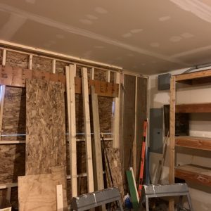

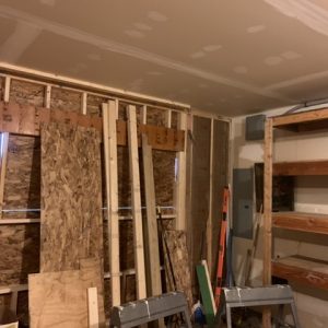

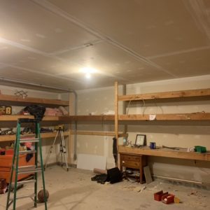

    你在外部有什么类型的壁板?还有,屋顶和屋顶保温情况如何?你手上的车库内部的照片也会非常有用。

      嗨,布莱恩,外面是乙烯基壁板,有Tyvex和OSB。屋顶是工程桁架与电池绝缘,这是相当小的。我打算再加一点。
      我计划演示所有的墙干墙和建立第二个螺栓墙。

    从照片上看不出来,但这种新的取景方式对我来说很奇怪,我越看越不认为它是无罪的。
    在我看来,你需要2x4运行从底板到头部在一个单一的一块。
    在我看来,你需要所有的接缝在床单上着陆框架成员。

      敏锐的观察沃尔特。那里有一扇大窗户,那摇摇欲坠的框架只是暂时的,以保持我的护套碎片覆盖开口。

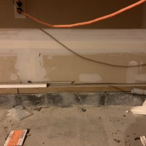

    我只能猜测混凝土板不是隔热的。我要增加2 "的EPS。然后将2x4枕木插入平板,并填充1英寸EPS。把advantech放在枕木上。我买了新的玻璃纤维门窗。

    你的计划是什么为倾斜的地板,因为是东西会滚下山到老门。

      你很好。用我的蜗杆驱动器做夹具和撕2x4轨枕。这是一个2英寸宽,24英尺宽的三角洲,所以我将会在高处留下大约1.25英寸的睡眠者....我需要底部的长混凝土扣件来穿过3英寸厚的枕木和2英寸厚的泡沫

    我会把卧铺的高度降低半英寸。这样你就可以用相对普通的紧固件把它们固定在混凝土上。然后把泡沫贴在枕木上,你可能只需要半英寸的木头就能把泡沫压住。
