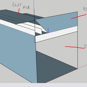

    这是车库储物间,壁橱,墙壁界面的草图。基本上,他们建了车库,在上面建了房间和壁橱,用OSB包好所有东西,然后把椽架在车库上面。托梁平行于储藏室,OSB垂直于托梁的两端。
    1. 约翰•克拉克||# 15
      完美!
      我只能想到壁橱地板的搁栅之间绝缘不够。你可以从汽车配件店租一个内窥镜,然后在储物空间的天花板上钻几个洞,看看它是什么样子。
    2. 道格基金会||# 17
      乔恩,
      即使在明尼苏达州,车库上方的地板也很暖和。我使用了16“2x4网桁架填充吹绝缘(R-50)。边缘托梁是3层R-10 (R-30) Thermax紧密空气密封。网状桁架避免了一些直接的热桥接,你会从标准尺寸的木材,由于网状桁架的三角测量,传导路径更长。如果你能进入阁楼你可以检查那里有没有旁路。一个全面的空气密封,你可以在任何地方,在这个房间将大大帮助与舒适。由于卧室的位置和所有的外部表面,这个房间将需要额外的绝缘,空气密封和空调来维持恒温器的设定温度。如果可以的话,增加一些供应。
