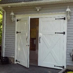

    假设你不需要车库顶门,而把它用作住宅,你考虑过做假的双旋转门吗?如附件图片,只是无法操作?你可以把它和空气屏障的其他部分密封起来,当你需要把它重新做成商店的时候,只要把它拆下来,装上你的顶门就行了。
    1. 杰米K.||#6
