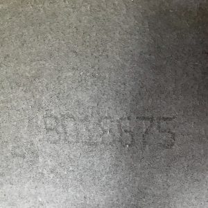

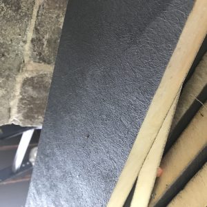

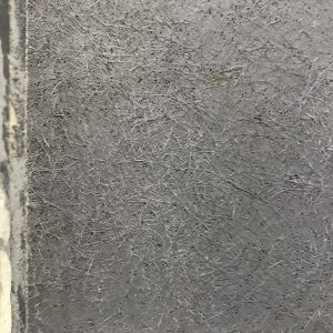

    为了澄清,多异不回收,但工厂秒所以它的全新的。我附加饰面的图片,让你能得到什么,我们正在处理的一个更好的主意。

    沥青纤维面在行业中是很常见的,但如果图片中的颜色呈现是准确的,它看起来像别的东西。它闻起来像什么?你能确定制造商吗(表面上是否有印刷标记,公司标识,零件号等)

    我以前见过防火面板,看起来很像你所附的脸的照片。很遗憾,我现在记不起材料的名字了。你可能闻到的是用来粘合材料的粘合剂。

    我附上了一些费塞的其他照片…唯一的文字是一个数字和“这面朝下”
    它的颜色是深灰色的,我们注意到如果木板是潮湿的,气味会更强烈,因为它们在外面盖了一个月的防水布。费塞擦干后,闻起来有点新地毯的味道。当Facer潮湿时,它会散发出一种奇怪的气味,让人想起在水上公园里的热水滑梯上,有氯化水和热塑料。我知道这很奇怪但这味道只让我想起了那件事。
