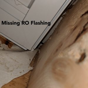

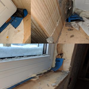

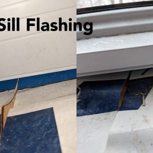

        我不知道这是否能让你感觉更好,但我家里的窗户安装得很差,有些开口甚至没有闪光(见附件照片)。我决定不去推动这个问题,因为我不想给人留下一个无所不知的印象——我倾向于给人一种无所不知的印象。我很后悔。在我的窗户的一生中,我将祈祷没有问题,并冒着可能花1万美元修理的风险。我确实有其他的问题,如我的桁架被订购错误(我发现),我更关心的时候,虽然,并不想显得咄咄逼人。(虽然我确实让他们闪了一扇窗户)这取决于你。我认为整个构建过程需要你分析是否值得推动这个问题。不过,窗户是一笔巨大的开支。我个人认为这是合理的。
        我已经包括了一些hack job的照片,我的窗户,可能会让你感觉更好,我只是希望2英尺的臀部屋顶悬空是我的可取之处。

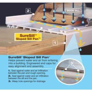

        我还附上了一种叫做suresill的产品的图片,你可以在大橙色商店里买到,如果你担心坡度,也许你可以和建筑商商量一下,自己买下来让他安装。该产品不需要在底部楔形垫片,因为它是如何制造的。我在我现在的房子上用它来取代90年的钣金锅作为门。效果很好。令人惊讶的是,近100年后,有些事情在白天做得更好。(这也适用于窗户)如果你要这样做的话,买一个额外的长件(用于滑动玻璃门),然后再买额外的侧件。他们把船直接扔给你。
