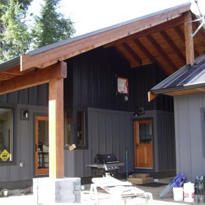

    理想情况下,您将在面板之间有一个1/8“差距,但我已经安装了它们,在没有任何效果和晚上睡眠不良的情况下,这一个没有差距:
