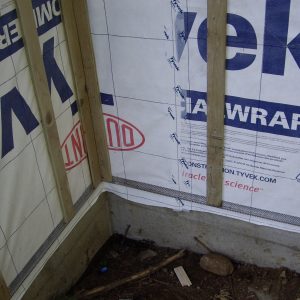

      马尔科姆·泰勒||# 27
      迈克,
      一旦防雨屏被添加到BC省沿海地区的建筑规范中,伐木场开始储备预先切割的1/2”和3/4’”胶合板条。它们可以很好地直接应用在鞘或泡沫,但我认为可能太波浪与矿物羊毛板。我不知道用胶合板是否值得如果你得自己撕。
      照片显示夹板条设置成j形穿孔闪光:
