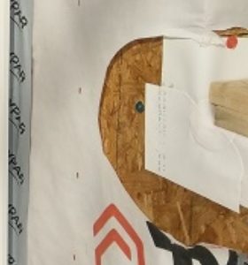

    4.在最后一张照片中,你没有提到Typar的问题(见下文)。

    @Martin,一边研磨乙烯基(又名传真照片?)飞机一路保持不变的造成和门通往衣橱空气处理程序的位置没有明显的优势,所以我不会想任何泡沫和没有办法有8英寸的泡沫。
