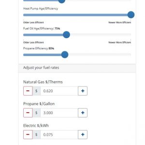

      你好沃尔特,
      我没有任何其他的燃气设备,我将安装光伏在几年最多。我做了一个快速搜索,燃气和电力的成本似乎相当(也许燃气便宜一点,但取决于我选择的具体费率)。(见下文)。由于供暖成本相当,出于安全原因和简单起见,我宁愿避免在家里使用燃气。我想没有汽油也会对家庭保险费用产生影响。
