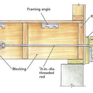

    在我看来,你们的甲板装置似乎不符合防止横向分离的现代规范要求。
    https://www.finehomebbuilding.com/2015/11/11/ATTACHING-A-DECK.

      1. Patrick Osullivan.||#8
        问题是,分类帐对房子的横向能力并不能解决托梁对房子的横向连接。
        我认为,将托梁横向绑在分类帐上就足够了(考虑到甲板支架的等级),但还需要对其进行设计;对这种情况没有规定的考虑。
        2年前,我就这个话题给Maine Deck Bracket发了一封邮件,但他们一直没有回复我。以下是我的问题:
        “嗨,
        在使用你的产品时,你有什么关于满足2015年IRC甲板横向连接要求的建议?
        在我看来,为了使用市场上的横向系带产品(例如,如果你的产品与双根/梁相结合,搁栅就会离房屋框架太远。https://www.fastenmaster.com/fastenmaster-2015/lateral-tension-system.html.).
        另一方面,考虑到甲板支架本身的横向额定值,可以使横向将托梁与分类仪/光束延伸到分类槽/光束的参数(其中一个横向领带产品)将横向载荷转移到其中转弯可以将其转移到房子里。
        请告诉我你建议如何处理这种情况。”
