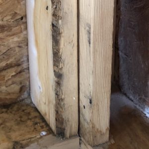

斯蒂芬·默多克|发布GBA专业帮助在
区6/7。卡尔加里。天气已经连续两周低于冰点了。
我很担心,因为我们一直在用便携式暖气将房子加热到5°C左右,在这种寒冷的天气里,这导致了室内护套的凝结和结霜。
我们准备开始绝缘了,但我想知道,如果我们不采取措施,这些水分是否会干燥。

  1. 斯蒂芬·默多克||# 1
    见图上

    1. 泰勒Keniston||#4
      还想知道你的护套是否密封?看起来就像湿气在空气中穿过接缝?
      1. 斯蒂芬·默多克||# 5
        谢谢泰勒指出那篇文章。没见过,看起来我的问题和这些情况是一样的。唯一的区别是,我打算在外部安装岩棉-我只是没有意识到这将是一个问题后,做内部完成。
        外皮不是气密的。这基本上是一个巨大的肠道改造,我们保留了一些原始的外墙,这些墙壁用1x8的叠片。所以,如果不覆盖另一层保护层,就不可能进行空气密封。(在当时,这似乎是对材料和资源的巨大浪费)
        我要先把NG暖气换成电暖气,这样房子就能凉快一点。希望我们能看到凝结量的不同。
        但我可能不得不考虑暂停内部绝缘和切换到外部齿轮。
