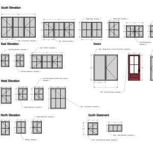

嗨,EagleyeShawk,
您可以看到我的窗户时间表。是的,这两个选项都是三窗格。
看起来像窗户和门总计473平方英尺,因此它们在以下内容中出现:
Loewen- $92.75/sf
佐拉Thermo Clad - $108.51
