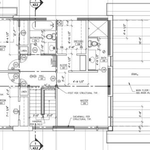

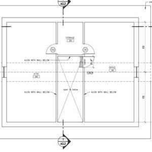

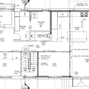

    感谢您的详细信息。我喜欢不依赖HRV在整个房子里分发热量的想法。不幸的是,房子不是为传统管道制作的。我有一些剩余的3“直径Comfotube(Zehnder的管道)从我的HRV安装中留下,这很容易通过我的墙壁排队。这些可以与迷你管道热泵系统一起使用?有多少房间可以提供纤细的管道系统供应空气到了吗?导管迷你分割系统需要返回线吗?
    另一种选择是在客厅里放一个3/4吨的无管道迷你开口头,平面图是开放式的(见附件)。然后我会用一个松下电扇把客厅里的暖空气吹到二楼的卧室里。我们的客厅毗邻一个开放式楼梯井,楼梯井也直接通向带有大教堂天花板的阁楼区域。我担心热空气会被山顶收集起来,所以我可以用一个单独的直列风扇把空气从山顶带到一楼的书房。在这些内联风扇上安装恒温器是否容易,以便在需要时自动开启?当然,增加带有内联风扇的管道运行会降低供暖系统的整体效率,但它们可能不需要经常使用。
    PHPP的加热负载有多可靠(假设房屋实际根据输入参数构造)?我可以假设我的实际加热负载将在误差范围内达到10%吗?一些HVAC安装人员建议放入两种3/4吨导管的小型物质(每个楼层)。当我提到它的1/2吨加热负荷将是矫枉过正的时候,他们表示,由于变频压缩机,1 1/2吨压缩机将使用与较小的3/4吨压缩机相同的能量,如果它们都产生了6,000 btu / hr。这似乎与您在待机模式下花费更多时间的较大压缩机写的差异。我不希望加热系统比必要的更大。它似乎3/4吨应该提供足够的热量,这只是一个均匀分布热量的问题。
