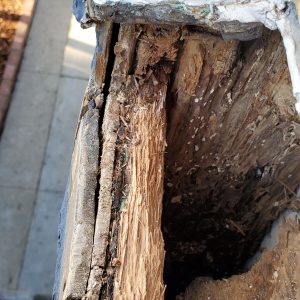

最近的一项工程涉及将一些木材从楼上的窗户吊起。木材擦过窗台,窗台就像湿树叶一样散了。我已经知道情况很糟糕,但没有意识到情况有多糟糕。
最后我把它撕了,但我有点不知道该怎么修理。除了敷衍了事的接缝填塞外,似乎没有任何闪动。沥青纸似乎只是在粗糙的开口边缘修剪了一下。我真的不确定如何集成任何解决方案,以添加一个既不忽略问题,也不可能使事情变得更糟的新基台。

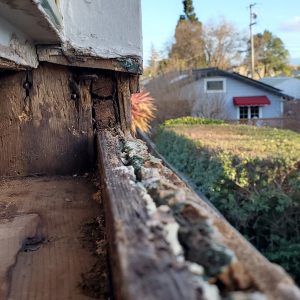

潜在的问题似乎是窗台吸收了太多的水,没有得到足够的阳光晒干。见附件的图片如何苗条的悬垂是。另一个问题是,头部闪光可能不存在,这意味着水可能会从WRB后面漏下来。

  1. 凯文·G||# 1
    附上一些照片。

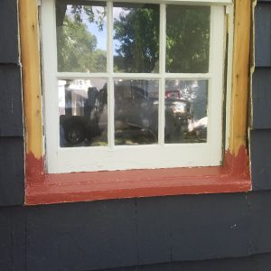

  3. 杰森。||# 3
    我很喜欢用透气性流体在这些新旧过渡中应用闪光。非常宽容和容易参与任何现有的WRB。不需要纸带折纸。现有的窗台上我的1941年的斗篷有几个斑点干腐,我纠正了两个prosoco产品,一个缺口,另一个覆盖。不便宜,但价格比其他的好,节省时间和担心。盖上轻量铝的仪表。

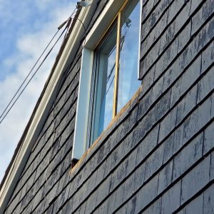

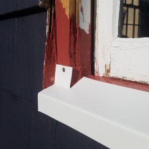

    2. 杰森。||# 5
      如有帮助,请附上照片。这是为新的无法兰玻璃纤维窗准备的现有内饰。没有显示的是剥离和棍子(每个窗户制造商)直接在新窗户下覆盖的上坡边缘的铝和形成一个后盾。也没有显示的是明矾L型材,覆盖了门框和头的脸,并塞在新的2“砖模修剪。缺陷是嵌缝接缝需要从门框到窗台明矾,但所有这些只是覆盖保护流体应用。我做了个大圆珠。
      对于你的新窗台板,我将包括一个切口,在下面形成一个滴水的边缘,以及一个健康的顶部斜坡——我喜欢14度(1:4,3:12相同的事情)。
