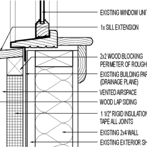

窗户下面的那块是装在什么里面的这个图?这不是标签。我想这就是所谓的“窗台闪锅”。顺便说一句,这个图表被标记为“鸟瞰”,但它似乎是一个侧视图。

    对不起,我接受纠正。实际上,你可以用泡沫来安装钉翅窗,事实上,这正是文章中的图表所描述的。如果我对剖面图的理解正确的话……窗台上的锅(没有叫出来)正从房屋包装纸(建筑用纸)和泡沫之间的缝隙中流出。窗台是窗户的三角形部分,有四个小凹槽。它下面的区域什么都不是——一个气隙,下面的矩形是一个2x4的粗糙窗台。甲鳍是深色的线直接后面的窗台延伸。

    Q。“这张图表中窗下的是什么?”
    详细(复制如下)有一个标签读“现有窗口单元”。这句话引出了玻璃。玻璃下面是一块木头——那是窗框。在窗框下面是窗台,窗台是窗框的一部分。我没有看到任何迹象表明这个细节包括任何窗台板闪烁;也就是说,窗台上的锅闪总是一个好主意。
    在窗台下面(在这个细节图中),你可以看到在外部标记为“1x窗台延伸”的部分,你也可以看到粗糙的窗台(一个未标记的2x4)。
