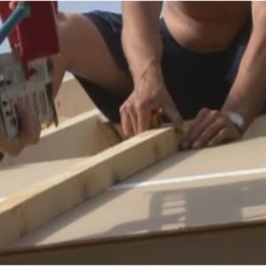

    不。把瓦片拿下来。加入两层2英寸的硬泡沫。确保你的关节水平和垂直偏移。然后再加一层胶合板。用果皮和粘膜覆盖屋顶。然后毛条垂直运行。然后是另一层胶合板。然后是沥青纸和瓦片。要非常小心地闪动任何穿透物,并了解你在闪动什么。 Oh, and hire an engineer to make sure we aren't mis-guiding you.

    你可以把纤维素吹到Icynene下面6英寸的空隙里,总共大约是R-44。这高于代码最小值(大多数位置)。这将要求在天花板上至少为每个椽湾开一个洞。当绝缘完成时,添加一层1/4”干墙可能更容易,而不是试图让所有这些洞消失。你需要找一个知道如何将纤维素密度压缩到每立方英尺3.5磅的人,以获得最佳的热性能。没有理由这会导致水分问题。
