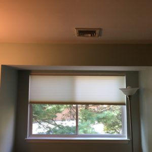

房子有一部分的屋顶线改变为窗户和下降的soffit为2楼的房间。在阁楼上,我注意到一个小区域,我可以看到这个掉落的区域,但无法到达,因为它位于正常屋顶线的屋檐之外。
是否可能和/或值得做的从房间切入吊顶天花板,检查和修理,并再次关闭吊顶?

    我不确定这个窗口区域是否有一个下降的soffit或只是一个天花板——但无论如何,答案是肯定的。工人们为了进行空气密封或绝缘改进而打开天花板是可能的(也是常见的)。这项工作完成后,你只需修理天花板。

    感谢马丁的快速回复!我已经包含了一个内部的镜头,所以你可以从内部看到。看来切割石膏板会很有趣。
