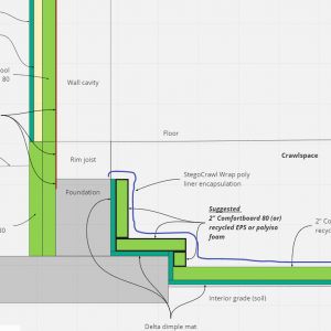

-我想帮助确定如何完成我的爬行空间的内部。理想情况下,我想在爬行空间地板上增加隔热层,也许在边缘托梁上也增加隔热层??地板上的隔热层有助于提高砖石炉的性能(今年夏天我们将安装一台)。似乎不推荐在爬行空间使用隔热层,但既然离网了,如果安装地板隔热层就意味着我们可以不用使用丙烷热量,那我就完全同意了。
-我附上的装配图显示了我们的外部和内部爬行空间的细节,但没有执行。
-我想使用矿物棉,但我知道这里很多人建议泡沫,很可能这里也会。有什么办法能让我避开吗?
-我已经添加了酒窝垫的细节,以创建一个空气间隙,以平衡水的压力应该有任何。

  1. mountaincabin||#1
    我正在检查我的图纸细节,我猜如果我离开酒窝垫,它将需要去到基础墙,以便任何水分可以出口到土壤,如果需要的话。

    你似乎把大部分精力都花在地板上了,而不是墙壁上。这和通常的做法相反。你是否认为你只需要在墙上使用外部的矿物棉,所以你不需要在内部做任何事情?这可能是有道理的,但你可能仍然想要把酒窝垫沿着墙壁的内部,以捕捉任何可能穿过墙壁的水。
    你想要你的聚脂绑在你的边缘托梁空气密封,你不想有任何缝隙。如果你想留下一些木材暴露在窗台板上,以帮助干燥(希望你有一个毛细管断裂那里),然后我将密封聚到窗台板的边缘与聚氨酯填塞,以确保一个良好的空气密封。
    你的脚是一个相当大的热桥。你至少要用你的矿棉面板把脚本身包裹起来。理想情况下,你也会爬上墙,但你可以少一些,因为你在外面已经有很多了。我在墙壁上使用polyiso,因为这应该是一个干燥的区域(polyiso会吸湿),polyiso很容易使用,也是最绿色的常用硬质泡沫材料。
    对于您的地板,是否有什么特别的原因您想要使用坚硬的矿棉面板?这些可能是最昂贵的选择。EPS会便宜得多,即使你在上面加了一层地板来保护它。相对于矿棉而言,EPS的一个潜在缺点是,你可能需要提供一些防火保护——这是需要与当地建筑部门核实的事情(如果你有一个——听起来你是在一个相当偏远的地区)。
    如果你所在的地区没有符合规范的问题,你可以单独使用EPS,或者在顶部使用一些胶合板或OSB作为基本的点火屏障,以实现额外的防火保护。如果你的爬行空间不是用来存储的,除了很少的维护工作之外,没有其他用途,那么发生火灾的风险就很小了。

    我会跳过里面的酒窝膜,而且剑术膜可能太过了。增强聚能很好地防止蒸汽,如果你的地板上有大量的水涌出,你就有更大的问题要处理了。将poly包裹到窗台板的底部。我同意在地基墙上和基础上加几英寸的聚iso泡沫塑料。你的计划里还是热短裤。如果你不想要泡沫,可以用岩棉。如果考虑到环境问题,可以选择可回收的EPS或聚iso泡沫塑料——环保成本已经在可回收的材料上付出了。

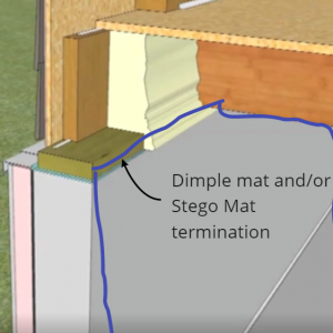

    彼得,我喜欢膜的想法因为它能让混凝土墙上的水分或冷凝物回到土壤中。它还允许土壤上的水分平衡和消散。至于你提到的水,在一年的这个时候,由于大量的雪融化(我相信今年冬天我们有130英寸以上的雪),土壤从水变得柔软。对我们来说,冬天地面上持续积雪3-5英尺是很正常的。当我们去年做外部矿物棉到页脚时,我们也替换了页脚排水系统来帮助排水。我们可能做得不够完美,因为我们是手工挖沟的,但我相信我们利用了保温工程。在每年的这个时候,除了这一面,大部分爬行空间都是无水的,没有积水,只有软土。我有时想,我是否应该为此增加一个内部排水管,但也认为这可能不需要,因为它是季节性的。我的想法是,酒窝垫将允许干燥(或消除站立雪)继续自然发生。想法吗? I like your idea about recycled foam. I added your suggestion to my updated drawing (see attached) that incorporates insulation around the footer. Did I get this correct? Also, see my second picture, is this where I should attach the mat, bottom edge of sill plate into the wood?
    比尔-我对不使用泡沫最大的担忧部分是因为我们在野火地区,当泡沫燃烧时,它是有毒的。它也消除了我添加其他材料,以确保消防阻塞位置的法规遵从。如果我使用酒窝垫+ Stego Wrap,这将创建这些层之间的冷凝,水将没有能力出口?这是我唯一关心的两件事。
